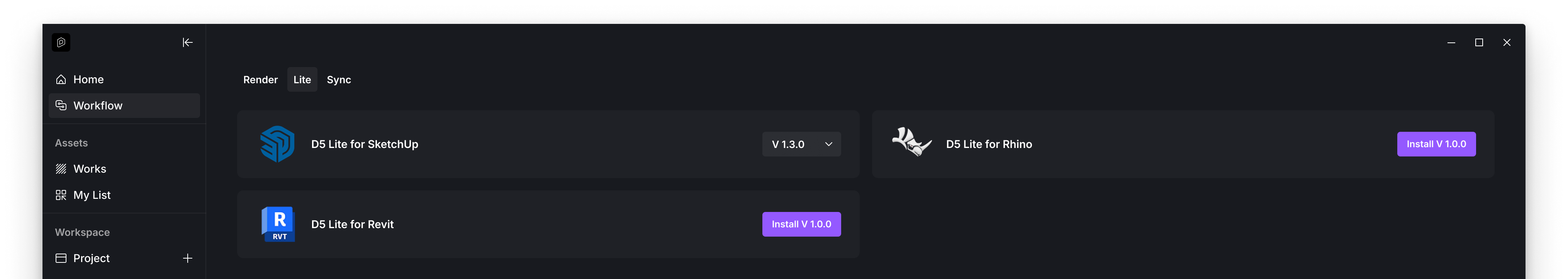

D5 Lite 通过 D5 启动器安装与更新,无需单独下载安装包。
  1. 打开 D5 启动器,进入 Lite 页面。
  2. 按建模软件(SketchUp、Rhino、Revit)选择对应版本安装,启动器将自动完成下载与安装。
  3. 若安装时建模软件正在运行,请按提示关闭后再安装。
运行环境:Windows 10(20H2 及以上)、NVIDIA RTX 20 系及以上显卡。
