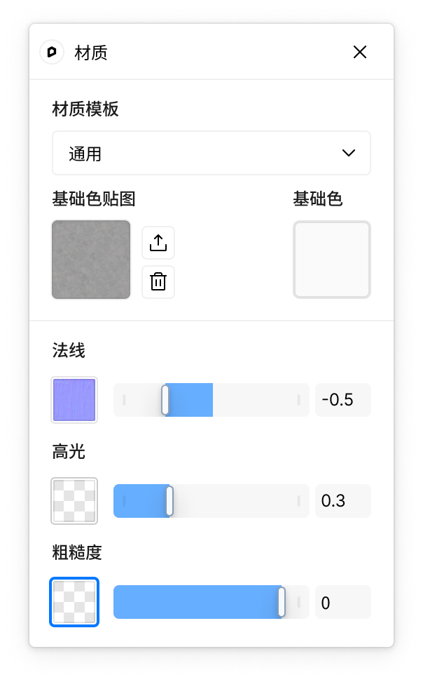

编辑入口
从 Lite 底部工具栏,或 SketchUp 的 D5 Lite 菜单打开材质面板。面板可独立使用,不需要先启动 Lite 渲染窗口。在 SketchUp 中选中材质后,材质面板会显示对应参数。修改材质颜色、贴图或参数后,SketchUp 材质与 Lite 渲染画面会同步更新。在任一材质参数上单击右键,可将该参数重置为模板默认值,并支持 Ctrl + Z 撤销。

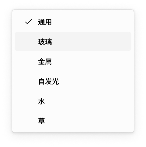

材质模板
模板适用场景主要参数
通用石材、木纹、涂料、陶瓷等大多数非金属材质颜色、贴图、法线、高光、粗糙度
玻璃普通玻璃、幕墙玻璃、磨砂玻璃不透明度、折射率、粗糙度、金属膜
纱帘窗帘、窗纱等半透明织物法线、不透明度、折射率
金属金属板、不锈钢、铝板、铜板等颜色、法线、粗糙度
自发光灯带、灯箱、LED 等发光表面发光强度、色温
泳池、景观水面颜色、深度、法线、高光
草坪、地被密度、高度
纱帘模板保留织物本体、褶皱和柔和投影,不按透明玻璃表现;高光固定为 0、粗糙度固定为 0.5,面板不开放这两项。打开模型时,Lite 会根据材质名称等信息自动匹配合适的模板,例如含「纱帘」「窗纱」的材质会套用纱帘模板。已经调整过 Lite 参数或手动指定过模板的材质不再自动匹配。你也可以根据材质实际效果调整参数。
贴图
基础色贴图支持 PNG、JPG、JPEG、BMP,并与 SketchUp 材质编辑器同步。法线通道可从基础贴图自动生成,也可手动上传法线贴图或黑白凹凸贴图。自发光材质可使用带透明通道的 PNG 贴图制作镂空效果,例如灯箱字或镂空灯带。JPG 不包含透明通道,不适合制作镂空。
UV 调整
材质支持对贴图做整体拉伸、偏移和旋转。UV 调整用于控制贴图在模型表面的尺寸、位置和方向。
