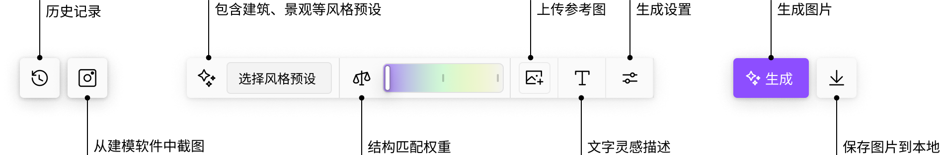

除实时渲染外,D5 Lite 也可基于当前模型,通过 AI 快速生成风格化的方案图,适用于方案前期的灵感探索与风格尝试。通过窗口左上角的按钮,可在渲染模式与 AI 模式之间切换。

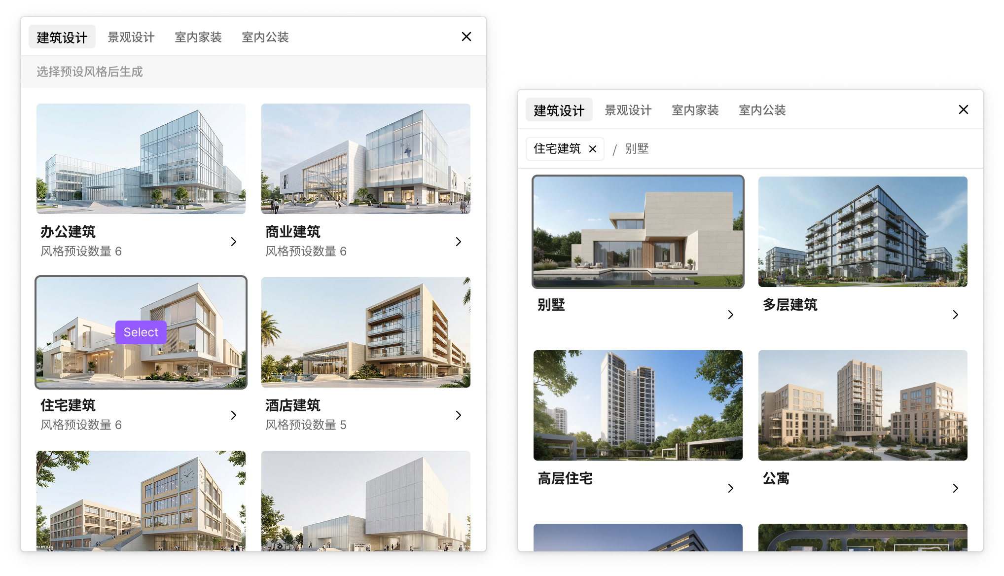

  • 风格预设:内置建筑、景观、室内等类别,每个类别下设更细的项目类型与风格。

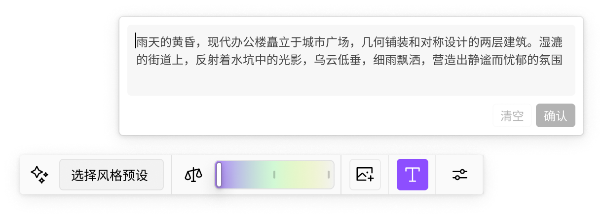

  • 灵感描述:以文字补充期望的内容,最多 300 字。

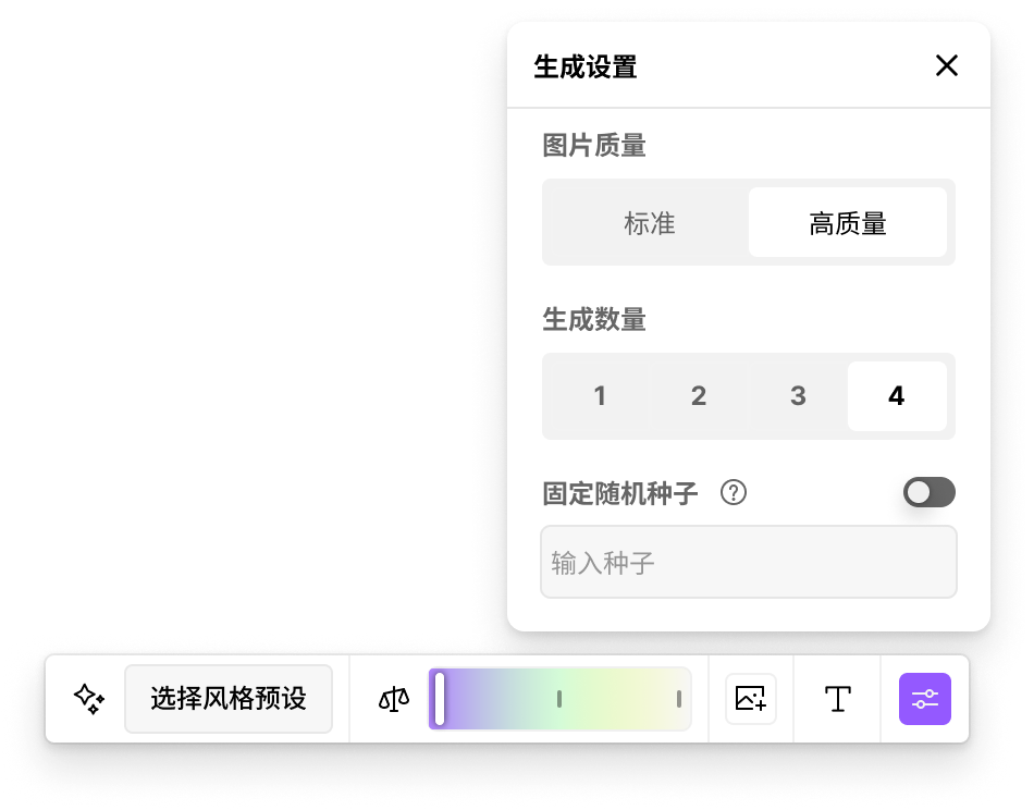

  • 生成设置:可选择图片质量(标准 / 高质量)、生成数量(单次最多 4 张)与随机种子。

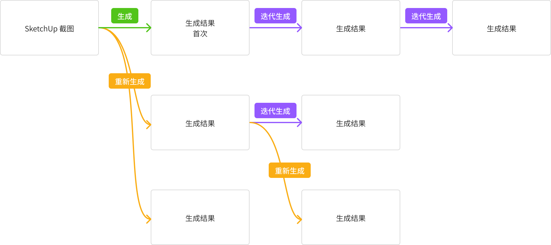

生成、重新生成与迭代
  • 生成:根据当前设置生成指定数量的新图。
  • 重新生成:对结果不满意或希望获得更多变化时使用,输入图不变,参数可调。
  • 迭代生成:结果基本满意、仅需微调细节时使用,在已生成图的基础上继续调整。
