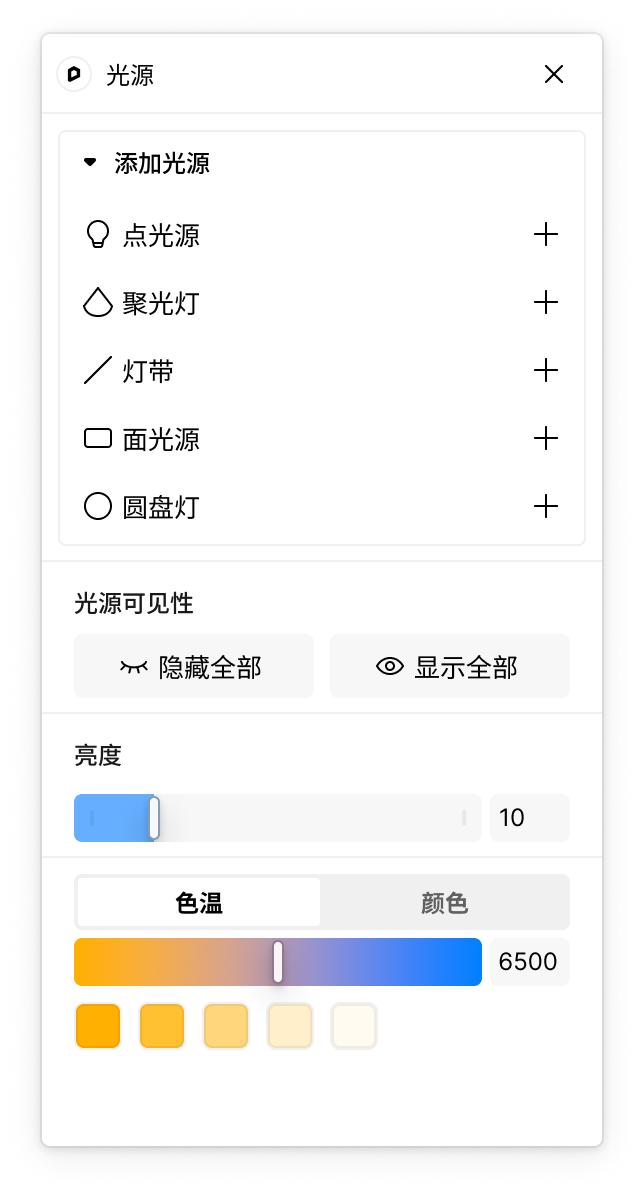

可调参数
| 参数 | 作用 |
| 亮度 | 调整光源强弱,可拖动滑条或输入数值。 |
| 光源半径 | 控制点光源、聚光灯阴影边缘的软硬度,数值越大越柔和(范围 0~10,默认 5)。 |
| 颜色 | 支持 HSV / RGB / HEX 和取色。 |
| 色温 | 调整灯光冷暖,默认接近日光白。 |
| 聚光灯锥角 | 控制聚光灯照射范围。 |
灯光参数调整后会即时反映到 Lite 渲染画面,也可随同步进入 D5渲染器继续编辑。 新建光源会按类型设置合理的默认亮度和色温,减少手动调整。已有光源不受影响。低亮度段的滑条经过优化,微调弱光效果时更容易精准控制。

显示与隐藏光源
灯光面板底部提供光源可见性控制。点击「隐藏现有」可隐藏场景中全部已有光源,便于观察不受灯光干扰的画面;点击「显示所有」可恢复显示。隐藏后新建的光源仍然可见。该操作支持 Ctrl+Z 撤销。光源的显隐状态会同步到 D5渲染器。
