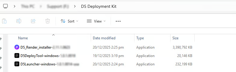

1. 获取安装程序
点击 D5 部署工具 下载安装 D5 所需的安装文件。请将下载的 .zip 文件解压得到以下三个安装包,放在同一个文件夹中。
- D5Launcher-windows-x.x.x.xxxx.exe:用于统一管理 D5 Render 及后续可能推出的其他产品,以及项目文件等,必须安装
- D5_Render_installer-x.xx.xx.xxxx.exe:渲染器客户端,必须安装
- D5DeployTool-windows-1.1.0.0076.exe:安装管理工具
示例——将三个安装文件放在 “D5 Deployment Kit” 的文件夹中

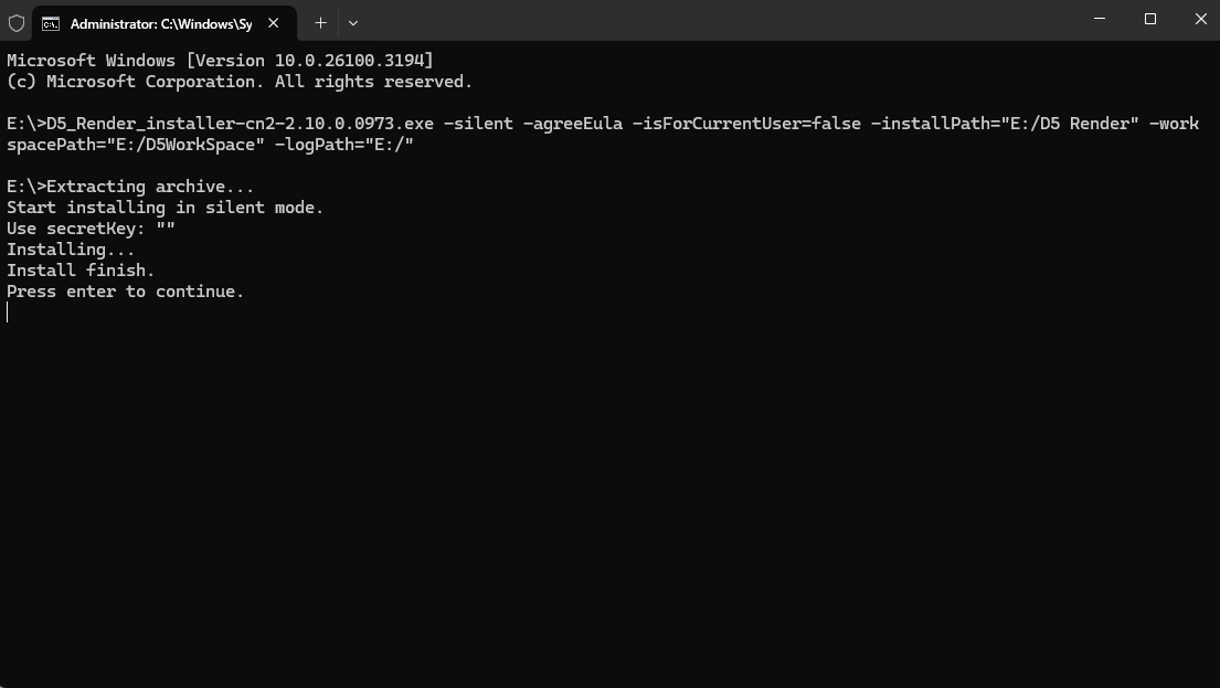

静默升级程序
需要集中升级 D5 版本时,仅需把 新的 D5 安装包 下载下来,运行安装命令行时安装到上次相同的目录,并移除 -workspacePath 参数即可,覆盖安装等同升级。
cmd
D5_Render_installer-cn2-2.x.x.xxxx.exe -silent -agreeEula -isForCurrentUser=false -installPath="E:/D5 Render" -logPath="E:/"注意
D5_Render_installer-cn2-2.x.x.xxxx.exe 请替换成对应下载更新的软件程序名称。

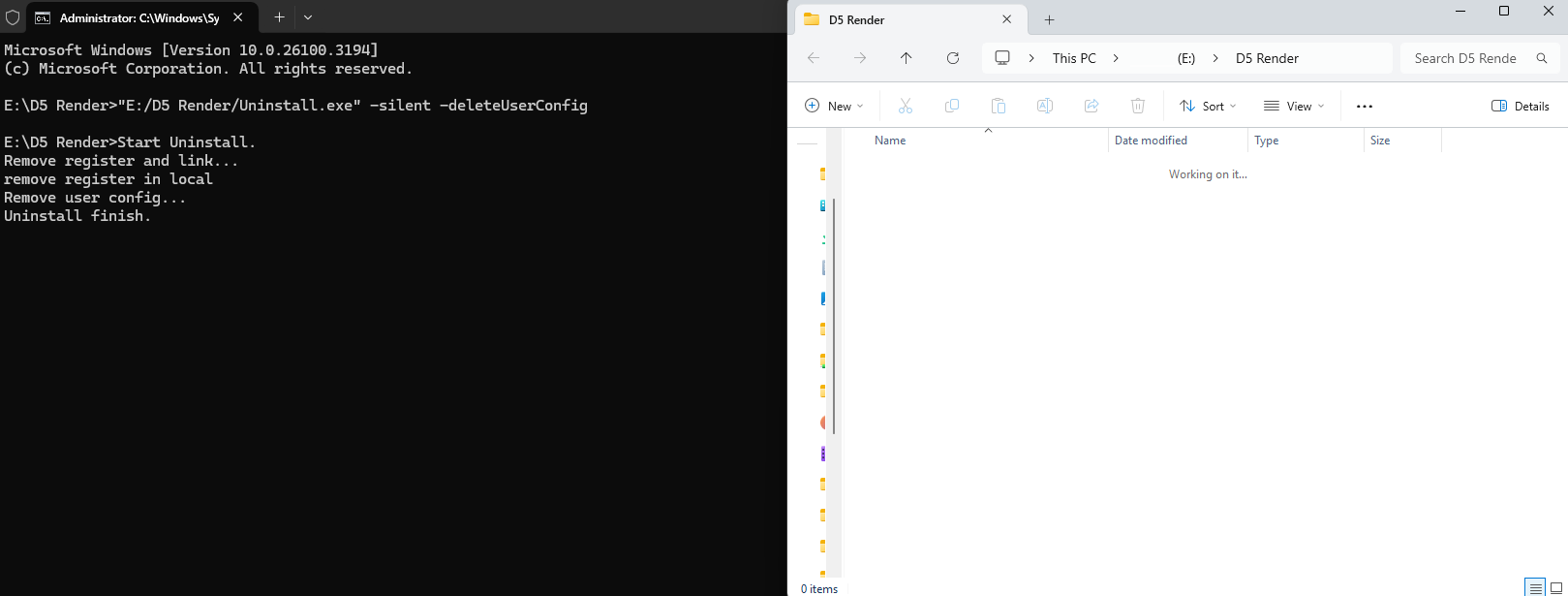

静默卸载程序
卸载程序位于安装目录下 Uninstall.exe,找到文件位置运行如下命令行:
cmd
"E:/D5 Render/Uninstall.exe" -silent -deleteUserConfig
